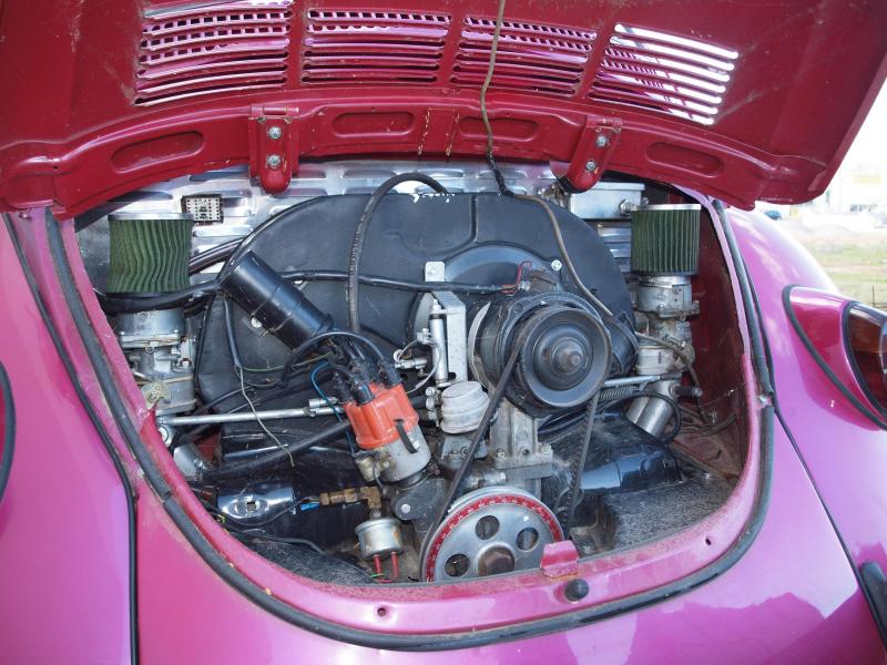

salut tout le monde,
petit nouveau dans l'univers cox depuis trois jours!
je me lance dans la resto (a priori pas trop dur) de ma cox 73 vieillie.
point positifs:
le châssis est sain, la carrosserie est nickel, le moteur à l'air bien (1600 double carbu) mais ne démarre pas (apparement le démarreur est débranché), train avant droppé réglable a clé avec freins a disque, voila pour les a peu près bon cotés.
points négatif:
pneus secs, pas tourné depuis 6 mois, intérieur à refaire (seule la banquette arrière est potable), les pneus avant frottent sur l'intérieur de l'aile quand je braque à fond, l'électricité à été bidouillée donc tout est à reprendre (circuit de base de 1303), manque aussi les marche pieds et la boite de vitesse me parait faible et a beaucoup de jeu!
donc moi de mon coté il faudrait que je trouve des marches pieds, deux sièges avant (a dome).
voilà sinon je me sépare de quatre sièges pour financer ceci, "deux à glissières avec appui tete en tissu ligne GT", "un avant gauche de golf 1" et "un baquet avec tissu déchiré sur le flanc gauche"
par ailleurs si quelqu'un se propose d'aider un jeunot de l'univers cox pour pas qu'il fasse tout de biscanti et l'empécher de faire plein de cagade votre aide sera la bienvenue!! car je n'ai pas la science infuse.

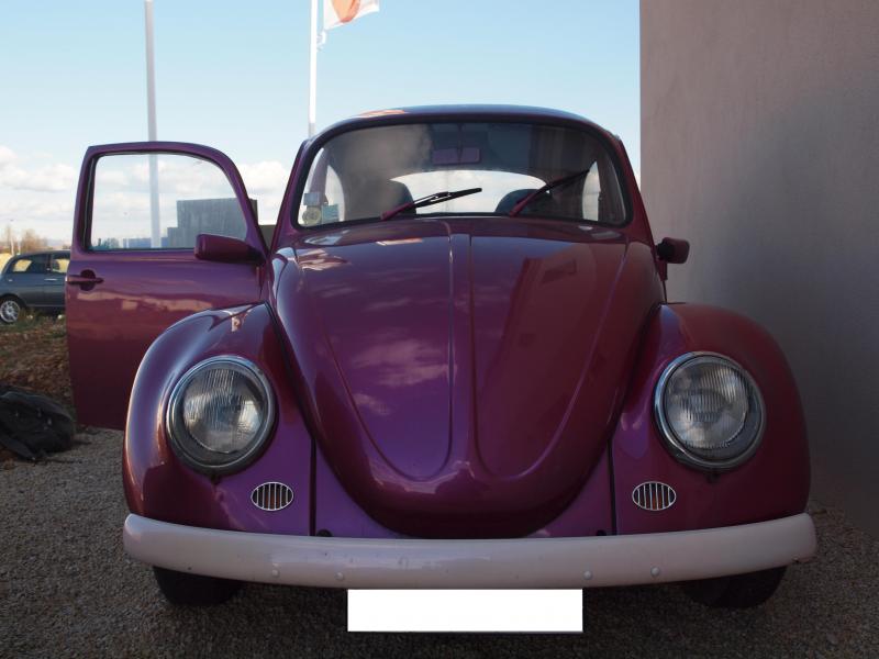

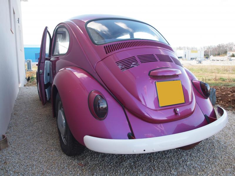

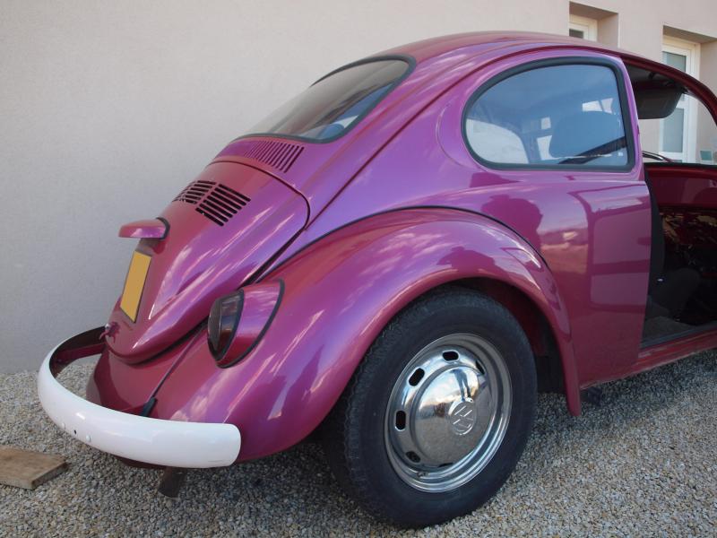

[img][/img]
[img][/img]
[img][/img]
[img][/img]
[img][/img]
[img][/img]
[img][/img]

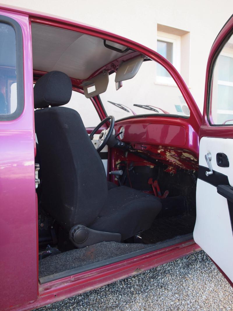

salut,

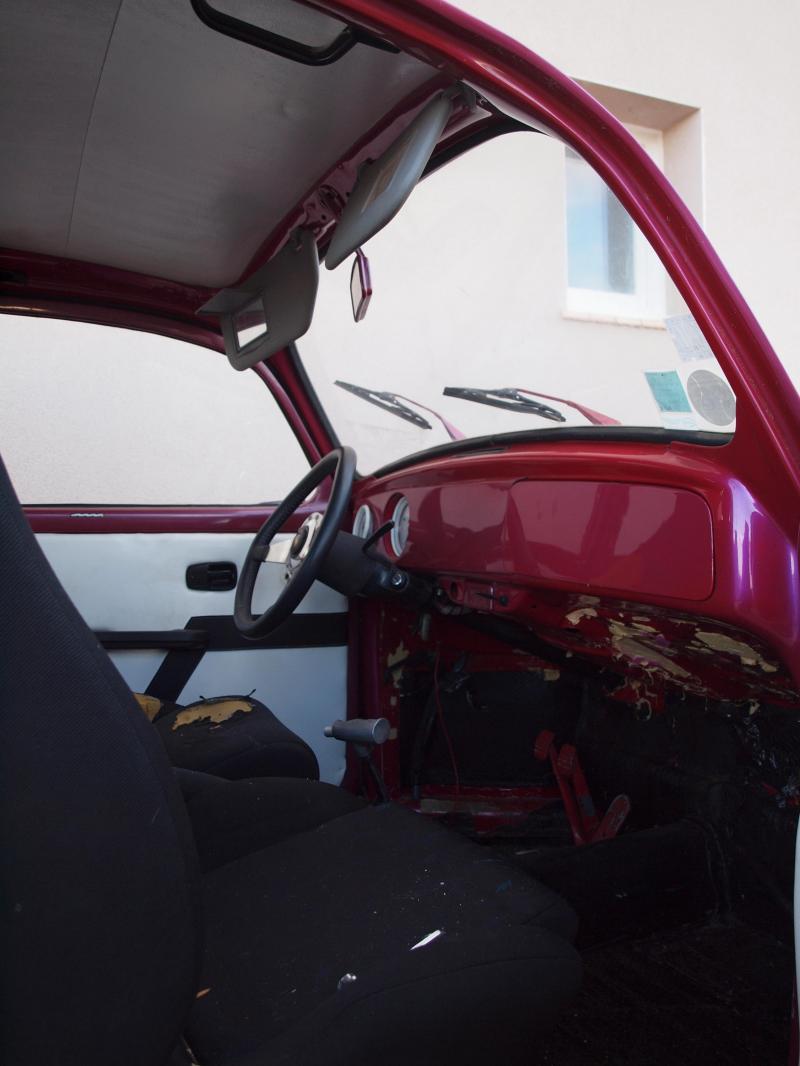

alors ça arrive à point nommé, j'ai démonté l'intérieur aujourd'hui et j'ai eu quelque surprises.
alors oui déjà je penche de plus en plus pour un "daily", car vraiment beaucoup de modif faites dedans.
alors première question, est-il possible à l'un de vous de me poster une photo ou un schéma des fixation de sièges a dôme, car je crois qu'il me manque un rail.
ensuite donc, j'ai enlever les deux sièges avant (baquet cobra à gauche et golf 1 a droite) et je me suis aperçu qu'il y avait eu un bricolage pour la fixation des anciens sièges, car non fixés sur le dôme, mais pate de fixation soudé sur le dome et 4 point d'ancrage du coup car deux autre pates ont été soudées sur l'arrière du siège et reposées sur un plaque de métal ancrée sur les demis planchers.
voila pour la partie siège.
ensuite avez-vous une méthode pour refaire mes panneau de porte a moindres cout et pour ne pas que les panneaux se tordent, car je crois que je n'ai plus tout les clips (et où en trouver si jamais!)
puis si quelqu'un si connait vraiment bien, il me faudrait de l'aide et des conseil sur le câblage de la cox car a priori c'est un carnage!
(les photos arriveront en fin de week-end sur les problèmes énoncés)
merci de votre aide! thumleft

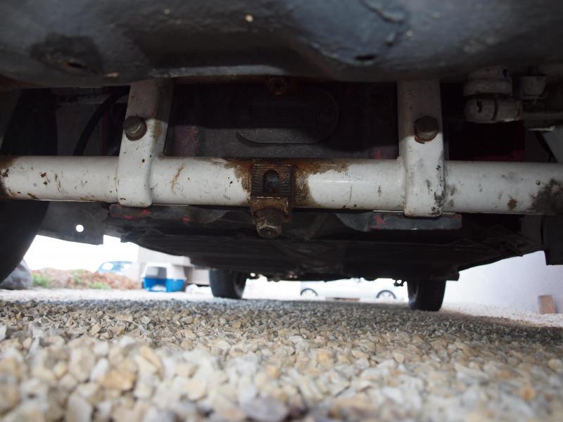

[img][/img]
alors voilà des nouvelle de la cox!
l'ancien proprio avait soudé des pattes pour fixer ses bacquets.
question: je peux les découper en toute quiétude sans endommager les dômes?
sinon c'est du rafistolage les raccord au levier de frein a main ou je me trompe?
merci.

MessageSujet: Re: cox 73 vieillie ! grande première!   Mer 15 Déc 2010 - 22:00
TU peut les disquer sans pb.
Il me semble que c'est creux de toute facon les domes Wink
Quand a tes cables de frein a main, oui c'est du bidouillages... Sans doute que les cables etaient un peut trop long Wink

MessageSujet: Re: cox 73 vieillie ! grande première!   Mer 15 Déc 2010 - 22:20
ok merci demain disqueuse.
et est-il possible d'avoir une photo de la part de quelqu'un des point de raccordement pour le levier de vitesse?
par contre, le rail contre la colonne centrale est bon pour le siège de droite, mais il est absent pour le siège de gauche.
comment faire? est-ce un point de fixation important pour le siège? puis-je en souder un? et si oui faut-il une pièce d'origine ou est-ce facilement usinable?
Revenir en haut Aller en bas

MessageSujet: Re: cox 73 vieillie ! grande première!   Mer 15 Déc 2010 - 22:24
lirst a écrit:
et est-il possible d'avoir une photo de la part de quelqu'un des point de raccordement pour le levier de vitesse??
Tu veut une photo de quoi exactement ?
A quel niveau ?
lirst a écrit:
par contre, le rail contre la colonne centrale est bon pour le siège de droite, mais il est absent pour le siège de gauche.comment faire? est-ce un point de fixation important pour le siège? puis-je en souder un? et si oui faut-il une pièce d'origine ou est-ce facilement usinable?
Bin oui c'est un point important de fixation... Rolling Eyes
Le siege tient pas 3 points, si t'en a un en moins ca va forcement moins bien tenir Wink
Ca doit pouvoir se trouver en neuf ou d'occase (recup sur une epave)
